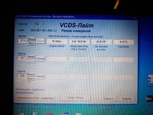

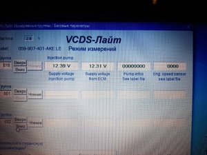

  13. dimka80b4
    dimka80b4 Редко здесь
    25 май 2012
    2.696
    Калужская обл.
    Allroad A6C5 2.5TDI
    по углу смотри 3 или 4 группа измерений двигателя.
    Воздух может быть в системе. У тебя мотор АКЕ, соответсвенно в баке стоит перекачивающий насос, который не подает солярку к ТНВД, поэтому на быстром старте нужно ее заводить и поддерживать питание до тех пор, пока тнвд не протянет соляру. Я переделывал себе насос в подкачивающий, проблема с развоздушкой ушла
  14. Kalisto
    Kalisto Новичок
    11 янв 2021
    58
    Проблема була в тому що шків тнвд був провернутий на 180°
