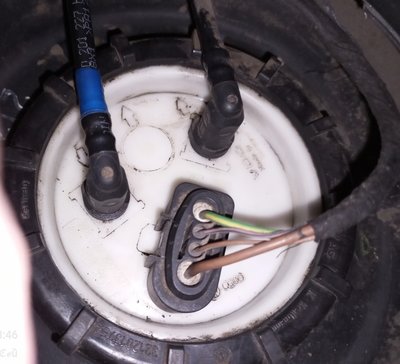

    Может я что с проводами перепутал...
    Посмотри куда идут два черных провода с датчика, точно на средние контакты?
    Хотя скорее всего это так. Значит надо дальше проводку смотреть. Поищи схему, куда эти провода идут, надо прозвонить, но вообще конечно странно, что до того как ты туда полез всё работало, а теперь нет. Смотри, может от фишки провод оторвал и он там на сопельках держится теперь.

    Да правильно ты говоришь, средние провода идут на датчик а боковые на бензонасос!На днях сниму еще раз насос и проверь как будет себя реагировать стрелка при поднятии и опускании поплавка, проверю плату и контакты что по ней ходят! Если не выйдет ничего, думаю как нибудь доеду до Таганрога и там найду электрика по VAGам, может окончательный вердикт даст!

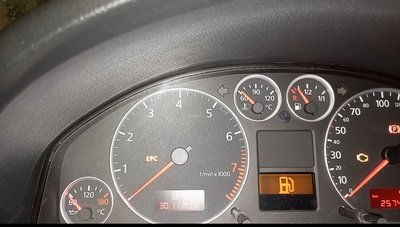

    Вот как у меня стрелка лежит и выше не поднимается!

    Ну тогда при замкунутых контактах должен быть максимум, при разомкнутых минимум.
    Но только там реакция не момонтальная, подожди секунд 30.
    Можно на них напругу померять, не знаю сколько вольт, но сколько то быть должно, а идут они скорее всего на приборку, но это надо схему искать и провода прозванивать.
    С датчиком в баке смысла возиться я не вижу, если при замкнутых контактих максимума нет, то проблема не в датчике.
