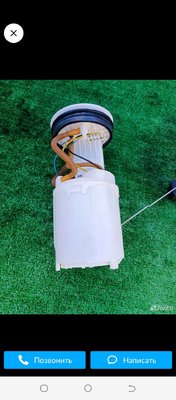

    Проблема решена, умирал ьоплевный насос!Как не заводилась я откинул фишку подсоединил лампочку она загорелась при повороте ключа(значит питание подается) и кинул напрямую 12v на насос а он мертв! Заказал новый оригинал 993745097z за 15 000 с Крыма, так как после войны у нас здесь в Мариуполе ничего нет еще!
    Установил насос машина завелась и стала резвей ездить!

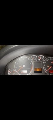

    Прихожу утром завожу машину,показывает на панели приборов полнвй бак на 80% (так и было)
    И у меня на глазах стрелка падает до 0 и загорает на панели с писком заправочная колонка? Что может быть, все установил нормально, аккуратно да и прокатался неделю все нор было!
    Отсоединил фишку от бака, всеравно пищит и показывает колонку! Тогда когда проверял бензонасос при отключённой фишки ничего не пищало?

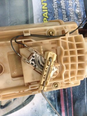

    В баке стоит поплавок измеряющий уровень топлива. При замене насоса наверное, что то поглул, сломал или просто не правильно установил. Смотри его, проверяй то что делал при установке насоса. Тестором можно померять, он должен сопротивление менять, когда поплавок двигаешь.

    Возможно мотому, что сопротивление становиться бесконечно большим и машина думает, что бак пустой. Посмотри куда идут провода с поплавка и на эти контакты можно повесить переменный резистор (он копейка стоит в либом радио магазине) и посмотреть как ведёт себя стрелка. Ну и сопротивление на поплавке померять можно, обрати внимание на котакты поплавка которые по реастату бегают, возможно они отошли от дорожек.
    А еще, если ничго не путаю, там у тебя 3 поплавка, может ты просто клему на следующий поплавок не подключил. Проверь сначало все разьёмы, под задним креслом два и один в багажнике.

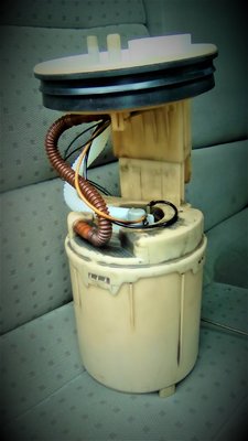

    У меня 1.8 awt 2003 рестайлинг, не Кватро, там вроде два или три поплавка! У меня один поплавок!Резистор спрошу у кого нибудь,а магазинов то и нет еще кроме продуктовых!

    Один поплавок!

    Вот как у меня сейчас стрелка?

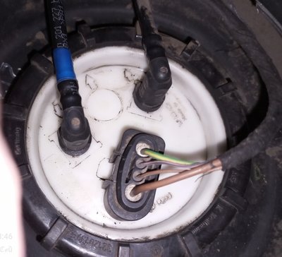

    На фишке два тонких провода по середине, если их замкнуть, то стрелка должна показать максимум.

    Ходил только что в гараж, снял фишку с бензонасоса и перемену посередине два провода и на ключ зажигания и результата 0, стрелка в верх не поползла! Думаю наверно что с приборкой, куда там лесть и кто будет я не знаю в этих послевоенных условиях! Пришёл домой расстроенный(((

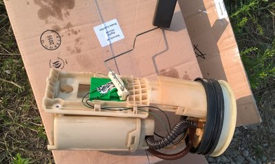

    убедись для начала, что корпус насоса в баке правильно расположен. далее я бы извлек насос и проверил, как меняются показания на панели при различных положениях поплавка.
