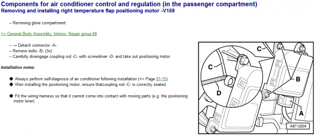

    Это датчик? Или моторчик? И по расположению, это все за бардачком? Или бороду надо разбирать? Еще поросец, какоя лягушка тормоза на авто до 2000 года? 2-х контактная или 4-х?

    плохо с азбукой? - написано же все

    Сорри, пропустил строчку с перчаточным ящиком( А по лягушке нет инфы?
