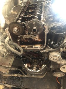

    Поменял цепь, натяжитель, успокоители - собрал опираясь на несколько отчетов
    этот
    и этот
    и еще вот этот
    собрал обратно - не заводится
    крутит, но не схватывается
    ошибок по компу - нет
    может у кого есть какие мысли что проверить, куда посмотреть?
    мои мысли:
    • подача воздуха/искры/бензина - не должно было измениться, так как машина в гараж приехала сама
    • механический косяк - но тут все выставил по метки
    • фазы не правильно кажут... думаю как проверить

    Проверил все метки - все стоит правильно.
    Сдернул клемник с датчика который упирается в фазорегулятор - сразу выдала ошибку при попытке завод.
    ... по колесу постучал :) не заводится :(

    Возникло подозрение - а не могла звезда ГРМ на коленвале "убежать" и можно ли как это проверить?

    А вот и причина - прокрутилась по шлицам - видимо когда менял цепь не дотянул болт коленвала и сместил.
    ВМТ от меток убежало где то на 2-3 звена цепи.

    Нашел инструкцию по валам.
    Заменил звезду.
    Собрал.
    Завелось.
