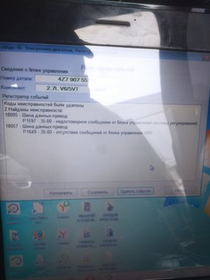

    Всём привет. Подскажите пожалуйста в этой проблеме. Запустил двигатель всё норм. Выдернул фишку с катушки свечи двигатель проработал секунд 5 и заглох. И больше запустить не могу. Ауди а6с5 битурбо двигатель BES

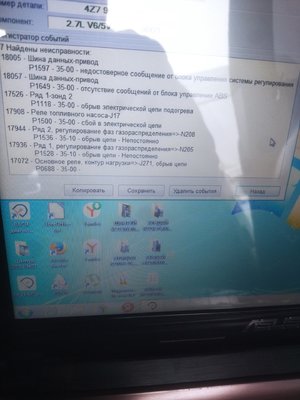

    Я там все предохранители прозвонил лампочкой. Вроде норм. Ошибки какие то вышли, может они что указывают?

    На 2 фото точно ни на чего не указывает...на первом и по тексту - проверь тупо искру, если нет, то проверь пред №29 - там или на 30 А или на 20А...если пред целый, а искры нет проверь реле j271 в коробе с мозгами на нем цифра 30...если искра есть, то питание бензонасоса
