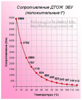

    ДТОЖ для ЭБУ - синего цвета . Перед заменой - замер сопротивления .
    По таблице :
    Только учти , при минусовой температуре и до примерно +5 градусов , при запуске включается пусковая форсунка , обогащая смесь и облегчая запуск .
    Проверять нужно и работу пусковой форсунки .
    Если есть VAGKOM , можно проверить как ДТОЖ ( показания : холодного и прогретого двигателя ), так и срабатывание форсунки в " тесте исполнителей " .
