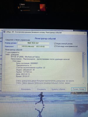

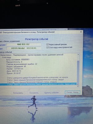

    Всем привет. Сегодня столкнулся с такой же проблемой: багажник доводчик затягивает, через 3-4 сек отпускает, не закрылась, фонари на багажнике не горят. Весь вечер танцевал вокруг неё, по ямкам ездил, руками прижимал, ничего не помогло. Пальцем вдавливаю крючок на замке, он втягивается и через 3-4 сек слышно, как фиксация отпускает, и фиксатор в замке пальцем можно опустить вниз. Вася показал ошибку доводчика, а AndrewSkull рассказал, что замок поменял. Подскажите, что менять замок или доводчик? В самом замке есть какая-то электроника? Может его просто смазать
