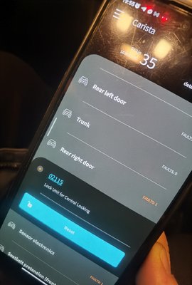

    Ребята сегодня в мороз -15 катаясь на машине заметил что при закрытии центрального брелком не мигают поворотники. Проверил двери, как оказалось не щелкает замок задней правой двери.
    Подключили комп такая ошибка?насчет замерз не думаю весь день катались в салоне был ташкент +25, за бортом правда морозик...у кого какие мыслм по поводу этой ошибки?проводка, блок?

    Замерзла замерзла а если еще и намойки были то точно замерзла.

    У меня она живет своей жизнью, эта же дверь. То работает, то АМ ее не видит. Так уже несколько лет. Ошибка - блок управления - нет связи. (Блоки З Дверей, менял местами, не помогло). Проводка проверена, замок заменен.
    Не зависимо от времени года и окружающей темп. Причину пока не нашел.

    Сегодня тоже самое произошло. После морозов открыл машину, поехал… теперь передние двери не закрываются когда на охрану ставишь… сейчас загнал в теплый паркинг, через час посмотрю…
  10. Germany005
    Germany005 Новичок
    4 май 2022
    8
    Машина постояла в теплом паркинге час и все заработало

    Загнал в теплый гараж, все заработало...сейчас машина на морозе, надеюсь все ок будет)
