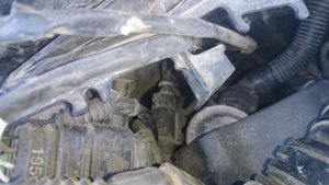

    DSC_0574.jpg Добрый день, менял блоки розжига и ах..ел, вообщем у меня навесного не хватает, заглушены патрубки))) и провода с разъемами не подключены, кто знает что это и почему так? Помогите пожалуйста, хочу восстановить.

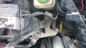

    Насос вакуумный отсутствует. Дорогая штука

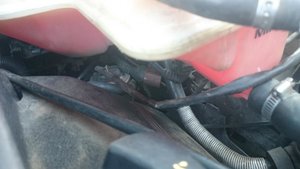

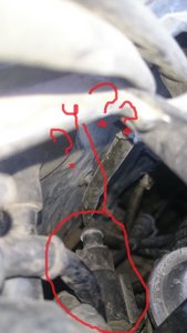

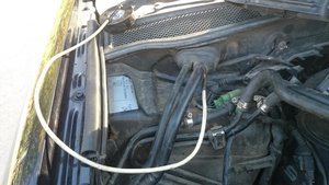

    а для чего он нужен? а что на счет белого провода, и разъема??? еще патрубок под воздуханом ни куда не воткнут (на фото видно), это что???

    Насос нужен для усиления тормозов, педаль тормоза жесткая? На счет белого провода это самопал, кто то что тянул, только он знает. Патрубок не вижу какой?

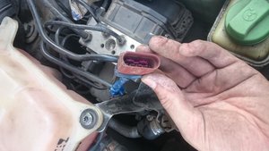

    один патрубок на фото с бачком гура, второй на 4м фото, его плохо видно он в центре фото расфокусирован. А что за разъем??? Тормоз не жесткий.

    Не знаю, у меня обычная не турбо, разъем может на насос шел.

    и патрубок который на 1м фото №4 куда должен идти??!!

    На первом фото, патрубок может на абсорбер идет.

    это разъем похож на разъем вентилятора перед радиатором кондея который стоит

    неа не от него(

    Прошу прощения что влезаю. Вопрос по вакуумному насосу. Присутствует установочное место но насоса нет и разъемов болтающихся нет. Значит ли это что он был изначально установлен или же место под установку присутствует на всех А6с5?

    Насос идет не на всех комплектациях, вроде только на автоматах
