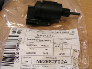

    кто нить может картинку с этой штукой выложить (она под педалью где то вверху что ли? внизу под педалью нет ничего)
  9. Virtuoz
    Virtuoz Живу я здесь
    29 ноя 2011
    1.345
    Audi Q7 3.6

  11. doc600
    doc600 Старожил
    4 ноя 2009
    27.488
    Курганская обл.
    Q7, 3.0.
    я новую покупал. около 2 рублей
  12. xyliGUN
    xyliGUN Bad e-mail
    23 окт 2008
    558
    Audi Q7 6.0tdi
    всем спасибо. снял лягушку, переставил со второй машины. все работает.
    заказал новую. стоит 400р
