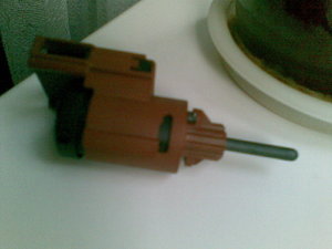

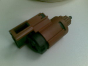

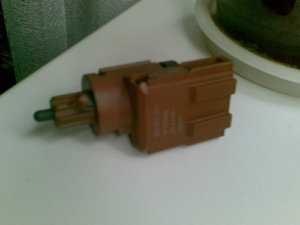

    #8 dimon A4, 7 окт 2009
    Долез до датчика. Снимается он поворотом на 45градусов против часовой. Для регулировки на снятом датчике надо вытащить шток силой на максимальную длину. Нажать на педаль и вставить датчик на место и повернуть по часовой, но не до щелчка (чуть менее 45 градусов). Отпустить педаль. После этого доверуть датчик до шелчка. Произошла его регулировка по длине штока.
    Т.к. механизм регулировки там пластиковый и датчик я старый регулировал, то так просто не получилось. Подгонял длину штока вручную: снимал-уменьал-ставил и смотрел, когда загораются стопы. Они должны загораться в самом начале, как только немного нажмёшь на педаль.
    3B0 945 511 его номер.
