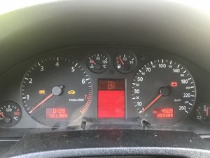

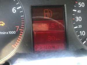

    Доброго времени суток, уважаемые форумчане. Являюсь обладателем Audi A6 C5 2001 года, 2.8 Кватро, коробка автомат. Суть вопроса заключается в том, что у меня не выключается зажигание даже если вытащить ключ, при этом ключ не поворачивается в положение пуска двигателя. На приборке горят все скорости. Предысторию этого я не знаю, т. к. в машине в этот момент я не находился, сел пьяный человек за руль без моего ведома, не смог завести и ничего не помнит. Я полагаю, что он пытался завести машину на режиме «Драйв». При запуске двигателя на всех скоростных режимах замок зажигания блокирует поворот ключа в режим пуска. После этого необходимо поставить машину на «Паркинг» или нейтраль выключить и включить зажигание. Только тогда можно будет запустить двигатель. Но зажигание то не вырубается. Куда копать, товарищи? Моё мнение, что контактная группа залипла. К стати, аккумулятор скидывал, не помогло.
