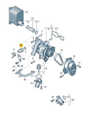

    Но если кондей выключен - не включаются вплоть до 108 градусов, пришлось включать кондей что бы не закипеть. Плавкие предохранители под дворниками не проверял - как по мне - нет смысла, в каких то режимах вентиляторы ведь работают.
    По VCDS была одна ошибка - Датчик температуры охлаждающей жидкости - "дальше забыл, что то с амплитудой, вроде как резкая". По дурости теранул ошибку, но больше она не появилась.
    По ETKA смог найти только один датчик - это 06A919501A
    Это единственный датчик температуры? Вентиляторы работают "от него"? По моей логике мозги то получают откуда то температуру...
    В чем может быть проблема?
