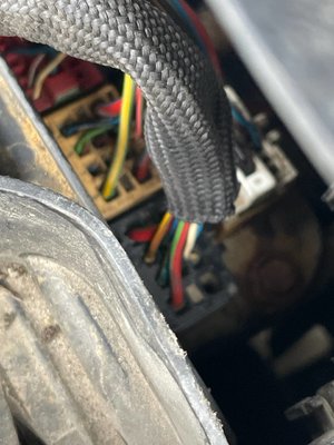

  5. groshevsky
    groshevsky Новичок
    11 окт 2017
    11
    Смоленская обл.
    Audi A4 B6 1.8t quattro
    Проблема решилась.
    Дело было в окислившихся контактах на разъемах которые идут в салон возле ЭБУ
