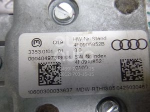

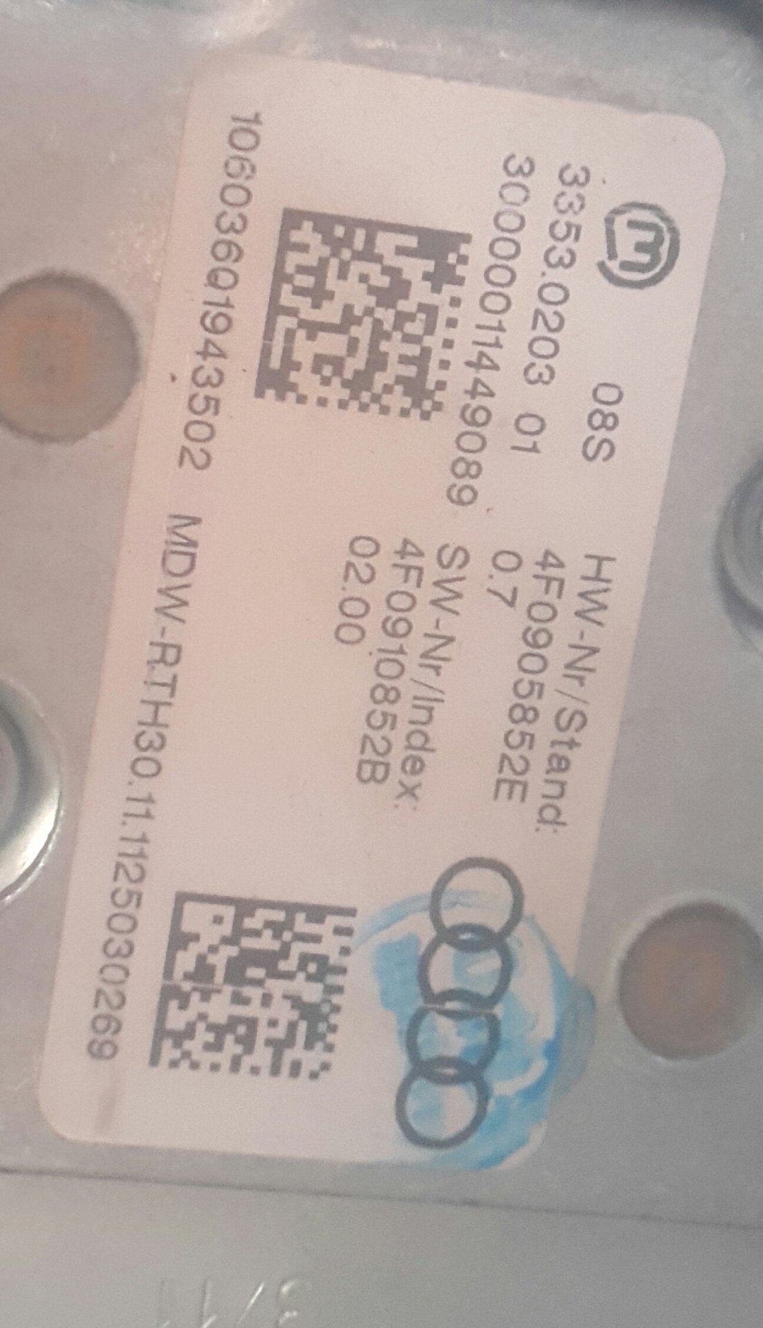

    И еще, если под замену блок с рулевой колонкой. Стоит блок 4F0905852E 20160613_203851-1.jpg подойдет ли 4F0905852B 5.jpg
