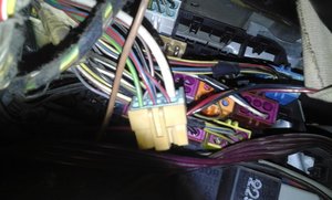

    не один из красносиних, приходящих туда, не звонится с багажником, зато багажник звонится на массу....
    выдернул фишку и увидел то, что на фотке.... - это нормально?

    Они и не будут звониться с багажником, потому что обрыв! Смотри постоянный плюс, вот по этому проводу и двигайся! Фото мелкие, т.к. с телефона!

    у меня в фишке одной ноги нехватает...

    Засада. Похоже, папа как раз с 6-го контакта куда-то пропал. Но это не беда.
    А что значит "не звонится с багажником" и "багажник звонится на массу"?
    Отсоедини клемму красно-синего провода от разъема плафона, чтобы он в воздухе висел. Вытащи коричневый штекер под рулем, чтобы он в воздухе висел, как на на втором фото пост #61. Прозвони этот провод, т. е. с помощью дополнительного провода измерь тестером его сопротивление. Если звониться не будет, то искать обрыв. Также измерь сопротивление между этим проводом и массой, для чего один щуп тычь на массу, второй - на клеммы с концов провода. Это чтобы узнать, не "пробит" ли он на массу.

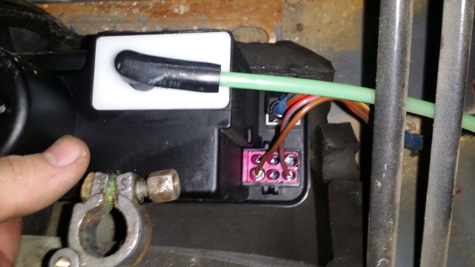

    Да, не там искал.
    Вот он и лежит рядом с АКБ уже без шумоизоляции. А выдернули его из треугольной ниши, что сразу справа от АКБ.

    снял плафон, выдернул красносиний, намотал на него провод, притянул его в салон, и тестером 1 на фишку, а второй на провод(который в багажнике +).
    в итоге нифига не один не прокатил, но до массы - он звонится

    а вытаскивается он через аккумулятор а не просто вверх, у меня кто-то хотел достать и всю шумку разорвал

    Похоже, где-то он оборван и коротит на массу. Надо искать. Возможно, и ногу из фишки выдернули из-за этого. Ты там посмотри, может она и болтается в окресностях, изолентой обмотанная.

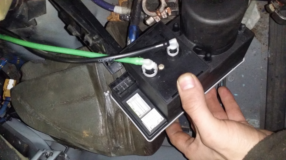

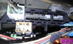

    Добрался наконец до блоков комфорта. На машине где хотелось бы заменить блок-комфорта - 2 фишки и 1 трубка, на машине доноре - 3 фишки 2 трубки. Куда оно всё идет - непонятно. Отчетов по установке - не нашел:(

    CRazs, чем у тебя дело закончилось с поиском соединения концевиков? Такая же фигня, не загорается свет при открытии двери. Все четыре концевика соединены, а на центральный замок с них не приходит. Провода с концевиков уходят под ковер под задним сиденьем, а вот куда дальше?

    Да вот не охота ковер поднимать. Где-то же есть то ли скрутка, то ли ещё что. Может они в монтажный блок приходят справа переднего пассажира и там уж соединяются?

    Да нет, концевики завязаны на блок комфорта/центрального замка. А вот с него уже идет на плафон. С ц/з на плафон приходит. А вот с связки концевиков к блоку ц/з не приходит.
