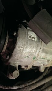

      279,1 КБ

    #36 Doc-ST, 10 июл 2017
    Благодарю,понял что мой клапан это 6seu14c и в чём разница интересно клапанов VA-1035 и VA-1022,только в том что один есть в наличие,а другого нет,уже!?
