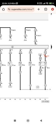

    Приветствую всех владельцев ауди. Подвернулся вариант 2.0 alt - пришлось приобрести. Перебрал всю моторную проводку, поменял практически все фишки, куча всего довел до ума после кривых ручек. Но одну проблему никак не могу решить - требуются дополнительные умы. В общем, 4-контакный датчик температуры создаёт проблему - диагностикой определил проблему в части датчика, идущий на эбу (часть, идущая на приборке отображает корректные значения). Причём при замене на новый датчик ситуация не меняется. Эбу думает, что двигатель перегрет - из-за этого молотят вентиляторы. Полностью разобрал проводку до эбу - прозвонил, все целое. Имею 2 предположения: 1) в самом эбу перегорело что-то по линии датчика температуры (визуально все целое) или программно по ошибке как-то его отключили кривые ручки. 2) датчик температуры для этого двигателя уникальный, имеющий свои характеристики. Мой датчик при замере показывает около 1 кОм - линия приборки и около 2.2 кОм - линия эбу при температуре 6-10 гр. Прошу помощи.

    При зажигании вкл., между 4 и 3 пином в разъёме должно быть 5 вольт.

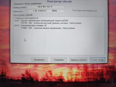

    На 3,4 контакте есть 5 вольт. Ошибки прикрепил

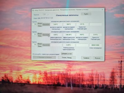

    На выходе из двс у тебя 6°.
    Что в первой группе?
    143 это не то.
    Ошибка по датчику не статическая.
    Aleks 177 нравится это.
  9. mmkzn
    mmkzn Новичок
    2 апр 2026
    12
    6 гр. - это линия измерения температуры на приборку. 4-х контактный датчик.
    9 гр. - выход из радиатора.
    143 - это линия эбу датчик температуры.
  10. mmkzn
    mmkzn Новичок
    2 апр 2026
    12
    Или я ошибаюсь? 143гр. это что за параметр? Если это не перегрев, тогда почему молотят вентиляторы? Причём молотят эпизодами - плавный разгон, остановка, разгон, остановка....

    Ошибка высокий уровень, это обрыв, а не кз на массу.
    0.5 вольта на сигнальном проводе это горячо, а 4.5 это холодно.

    Группа 130
    1. Температура на выходе двигателя (основная — которая считается температурой двигателя в других группах).
    2. На выходе из радиатора после охлаждения.
    3. Нагрузка на термостат. Зависит от всего — если еще не 100% — значит есть запас по открытию и охлаждению.
    Группа 131
    1. Температура текущая.
    2. Температура требуемая.
    3. На выходе из радиатора.
    4. Нагрузка на термостат. Зависит от всего — если еще не 100% — значит есть запас по открытию и охлаждению.
    Группа 132
    2. Разница между температурой после охлаждения в радиаторе и перед охлаждением. Спасибо — посчитали . Это косвенно дает оценку эффективности работы радиатора и термостата.
    Интересно - значит требуемая температура 143 гр. Не многовато?

    Это тема с электронным термостатом.
    При равномерном движении держит градусов 110-115. При резком ускорении температура резко падает до 90-95.

    Теперь понял. Значит копал не туда. Буду разбираться с вентиляторами.
  16. Наблюдатель1
    Наблюдатель1 Заблокирован
    27 фев 2026
    457
    Температура на приборку в параметры двс не ВЫВОДИТСЯ.
