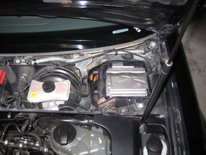

    прошу прощения за свое непонимание...
    но,вы имеете ввиду....под лобовым...со стороны водителя,если убрать плстиковую коробку с мозгами...там их видно через отверстие...если смотреть с под капота в салон....так?
  4. melkon
    melkon Суровый диагност
    21 сен 2005
    27.088
    Tuareg NF 3.0TDI на пневме.
    Re: не ужасайтесь от такого колличества ошибок,но они есть и нужна помощь!
    Нет они под самим ЭБУ ,его отстегнуть надо от скобы прижимной и увидишь .
  5. evrik_love
    evrik_love Участник форума
    26 окт 2010
    151
    A4/B6 2.0i МКПП5
    странно,не помню у себя такого....но завтра гляну...выкину фото,может получится тыкнуть пальцем:confused:
  6. evrik_love
    26 окт 2010
    151
    A4/B6 2.0i МКПП5
    а....вот нашел фото в инете....в самой коробке?...под ЭБУ....да,вспоминаю,там было одно реле и один како-то предохранитель(надеюсь,я выражаюсь правильно)
    да,они были в воде.....
