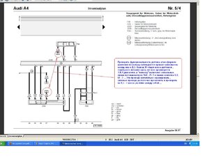

    "Короче некоторые провода дроселя шли через нее" ???? А раньше сие написать не судьба? Питание блок -понятно ,но как завязаны провода Д.З. ? Не понятно ...

    Прошу прощения , за опечатку:shock::icon_suicide: ,Датчик атмосферного давления и Д.З. не связаны ,провод указанный есть общее дифферциальное блочное питание (5в) по 11 контакту на блочный разъеме НА д.з. и датчик Холла ...
    Сорри ... Все остальное в силе ..

    Ну вот и все. Проблема решена.Снял бортовой комп начял смотреть что и как там перекрывает.Появилась мысль может датчик холла все таки ? Отключил его завел работает ,газ нажимаешь начинает глохнуть:D потом ой оказалась штекер дроселя неодел.Одел завел все идеально обороты в норме ну думаю значет он:D.Но когда смотрел провода с фишки которая идет к дроселю снял резиночку чтобы видеть цвета проводов.Думаю оо надо обратно натянуть:D натянул газ подскакивает и молотит 1200:) заглушил оттянул обратно резиночку завел все идеально :D одеваеш газует.Думаю че же за хрень решил контакты почистить.Взял спирт ватку иголку :) и на штекере который идет к дроселю заметил что когда проверяли целостность проводки едва отогнулись контакты.Иголочькой обратно их согнул ну там соооовсем децл :D одел штекер и ВУАЛЯ :D все работает.:[:]||||||:beer::beer::beer: Ошибки без любых проблем удалились адаптация ии все ок :love::love::love:Ну эту мелочь даже в упор невидно было.Единственное машина сейчас подтраивает какбудто свечки сдохли :) ноо это уже фигня.Поменял другие свечки хуже стало ну тут уже или катушки или проводка.Свечки невиноваты проверил,завтро катушки проверять буду от пассата ну а потом проводка :)
