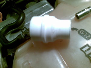

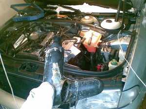

    Воообсчем начал делать опресовку обнаружил этот ахтунг!!Подумал ну оно точно оно:DЗаказал токарю новый выход купил на разборке шланг полностью идеального изгиба вкг чучуть подогнал :) поставил.
    Результат машина больше нгетроит обороты неплавают:)
    1)Ошибки неудаляются
    2)жрет ровно 15литросов
    3)турбина дует 0,2 0,3:shock: скорей всего авариийный режим какойто
