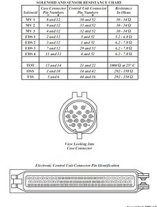

    И еще вопросик, на выходных хочу вскрыть пол у пассажира и найти эбу коробки. Так вот, есть ли смысл прозвонить цепи и провести визуальный осмотр блока? Может ли это выявить проблему? Звонить надо по какой-то схеме или как?
    ЗЫ: Прозвонку хочу сделать из салона авто, т.к нет возможности найти подъемник

    Собственно, вот схема, обрати внимание, что на ней показана распиновка БЛОКА коробки, а не его разъема. Соответственно в разъеме все пины будут иметь нумерацию в зеркальном отображении. Номера контактов на ЭБУ смотреть в столбике Control unit connector.

    Твои датчики - это oss и tss. Прозванивать естественно есть смысл, и блок осмотреть и разъем его на предмет окислившихся контактов. Прозванивать лучше 2 раза: когда все в норме, и когда коробка ушла в аварийный режим. Тогда будет возможность сравнить результаты. Насчет заказа датчиков - все ж таки при обнаружении неисправных лучший вариант - посмотреть номер на коробке, тот что 1060 ... ... и по нему в коробочных конторах заказывать. Этот номер на коробке на зеленом шильдике. Если вдруг окажется, что один из датчиков категорически не звонится, то есть вариант, что это как раз датчик входных оборотов нового образца (тот что у тебя с тонким проводком лежит, он на эффекте Холла), но для 98-го года это крайне маловероятно.

    да купить оба датчика не проблема, они в сумме 5000р. стоят, а вот они ли это узнать - сложнее. Ни разу ниче не звонил, вот заодно и опыта наберусь. Спасибо за схему и разъяснения, отпишу о результатах
