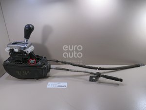

    ВОт этот болт трогал чтоб ключ вытащить )

    Да, электромагнитный работает и лягушка. У меня ощущение, что что-то механическое мешает. Потому что если внатяг рычаг АКПП надавить на паркинг, машина подумает что включен паркинг (на приборке загорится паркинг и соответственно можно ее заглушить спокойно и завести), но ключ не отдает.

    когда коробку в паркинг втыкаешь, механически блокируются валы чтоб вращения не было, в эту сторону и копать нужно.

    А причём тут селектор, если с коробкой он связан лишь проводами?
  19. Вофффка
    Вофффка Старожил
    11 янв 2019
    6.901
    A4 allroad 2015 г.в.
    Так там с селектор трос идёт на блокировку выходного вала из коробки, как раз за режим паркинга и отвечает
