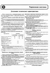

    Ну да, больше ста я конечно погорячился, особенно для задней оси. Но для общей картины думаю понятно было.
      227,5 КБ
      281
