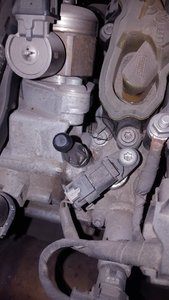

  7. балчук
    балчук Участник форума
    28 июл 2015
    158
    #27 балчук, 9 мар 2019
    обратил внимание из под маслоотделителя торчит резинка
  8. балчук
    28 июл 2015
    158
    #28 балчук, 9 мар 2019
    Заказал маслооотделитель 06К103495BL поменяю отпишусь .

  13. балчук
    28 июл 2015
    158
    #33 балчук, 18 мар 2019
    Маслоотделитель поменял , проблема не появляется
