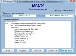

    Надо в электронику лезть. Посмотрим "Васей", но теперь уже с картинками:
    1. Ошибка.
    Т.к. отдельно блок J605 я не нашел (скорее всего это модуль который на приводе), переткнул все провода в блоке комфорта, проверил предохранители (они в справа в багажнике на 30А).
    Стер ошибку, при повторном тесте ошибка прошла.

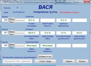

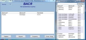

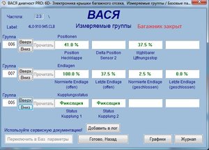

    2. Посмотрел "измеряемые группы" и "выбор измеряемых величин".
    Интересен показатель Position Heckklappe
    1_1 До адаптации Измеряемые группы багажник закрыт.jpg 1_2 До адаптации Измеряемые группы багажник открыт.jpg 1_3 Вася угол.jpg
    При закрытой или при открытой (пока не понял) крышке возможно этот показатель должен быть равен 0% или около того.

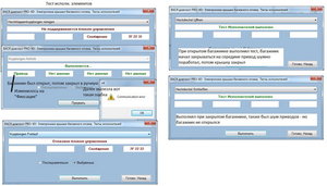

    3. Пробую выполнить все тесты. Перевод корявый но кое что смог перевести.
    Не помогает.

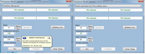

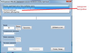

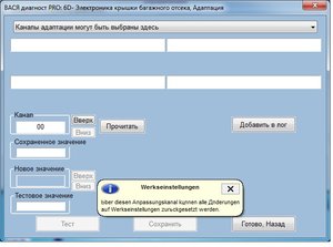

    4. Делаю адаптацию. Перевод снова отсутствует.
    Данные по каналам были вот такие.
    1 канал -сброс (если кто знает, переведите подсказку),
    2 канал открытие, 3 канал - не разобрал за что отвечает.
    Как видно по второму каналу число меньше чем минимальное, 130, а диапазон от 150 до 400.
    Поставил 400 и сохранил.

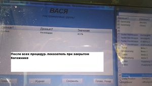

    Теперь открытие крышки на максимум происходит в 2 этапа. Position Heckklappe на первом этапе 3%. При нажатии кнопки закрыть, открывается на максимум - 38,5%

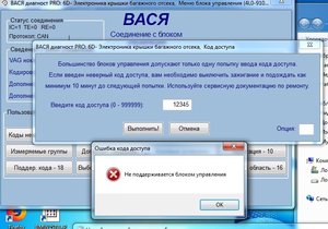

    5. Пробую обнулить код, сохранить, потом снова ввести старый код (вычитал где-то что это кому-то помогло). Для этого захожу в закрытую область. Не пускает.
    Пока работает открытие в 2 этапа, все лучше чем совсем не открывается. И ошибка, как на первом фото, снова появилась.

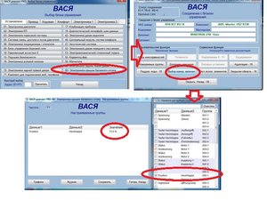

    Просьба, кому не трудно, посмотреть у себя какие проценты при закрытой и при открытой крышки у Position Heckklappe. Вот где это можно посмотреть:
    И последить как изменяется этот показатель пока крышка открывается/закрывается.

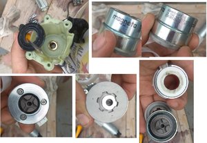

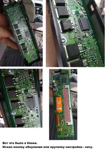

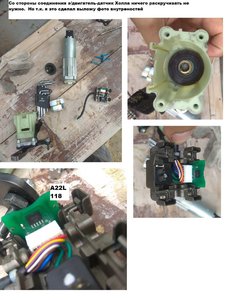

    Воплотил в жизнь каллибровку Position Heckklappe. Логически домыслил что 0% должен быть у закрытой крышки. Далее чтобы понять как это сделать снял и разобрал весь привод.
    Вот что внутри:

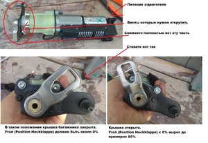

    Датчик Холла, который отвечает за Position Heckklappe, програмно/электрически никак не хотел обнуляться, только механически.

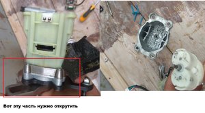

    Ниже алгоритм обнуления (разбирать все как я не нужно):
    1. отключить разъем питания электродвигателя (чтобы крышка автоматически не закрывалась при нажатии на неё);
    2. через диагностику смотрим за показателем Position Heckklappe. Нажимая/поднимая крышку выставляем около 0%;
    3. снимаем привод с машины;
    4. откручиваем винты (2х3шт) и вынимаем петлю крепления к кронштейну с тремя шестеренками;
    5. ставим петлю по положению, фото ниже, крышка закрыта;
    6. все закручиваем, ставим привод на место, проверяем по диагностике что при закрытой крышке 0% ( я ставил 0%, но позже вышло 4%) а при открытой % только растет (перехода через 0% быть не должно!)
    7. подключаем питание электропривода, проверяем работу.
    Ошибка про недостоверный сигнал прошла. Багажник работает как нужно. дополнительную адаптацию Васей или кнопкой не проводил.

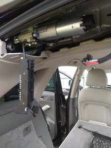

    Спасибо автору за тему. У меня сначала приходилось при открытии рукой помогать. И при закрытии хлопала крышка. Потом приходилось прям поднимать руками. Аморты поменял, потом мотор нашёл бу, потом вычитал что внутрь канифоль крошат в какой-то привод)) - не нашёл куда крошить. В общем выставил при закрытии 0 градусов в 6 группе в первом окне и вуаля - все работает и даже хлопать перестала. Делал так: Пытался вначале на открытой крышке попасть, но 3 раза мимо все попал и плюнул, сложил заднее сиденье, закрыл крышку, залез через салон в багажник, скинул привод, не отсоединяя фишку с блока привода (скинул фишку с мотора самого) и подавал на него напряжение, меняя полярность поймал 0 градусов. Потом ухо выставил чтобы привод обратно встал. Ну и профит!
