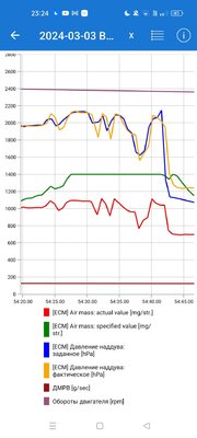

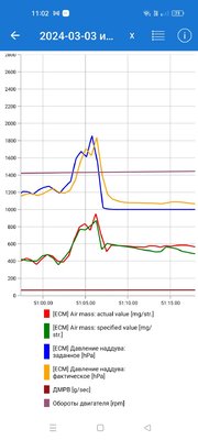

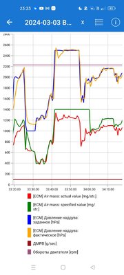

    Подскажите,в чем может быть причина не совпадения значений массы воздуха под нагрузкой,при этом значения для наддува нормальные,это происходит под нагрузкой (при резком нажатии газа)?

    Едет, ошибок нет, просто хочу понять,или ДМРВ,или турбина,кстати на штоке актуатора есть люфт, может из-за этого?

    У вас ЕГР в работе ?

    Работает, ошибок нет

    Ещё сегодня увидел, что требуемо значение дроссельной заслонки при езде 100%,а фактически больше 85% не поднимается, почему так происходит?
