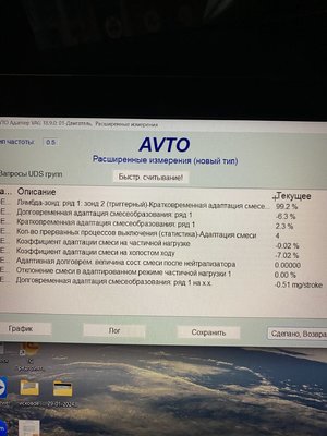

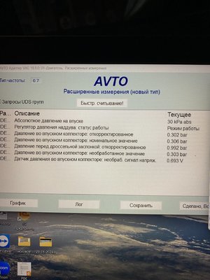

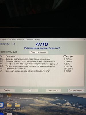

    Всякие данные
    Не пишет она больше ошибку никакую по двс, но на прогреве работает дрыгаясь
    Что еще нужно посмотреть???
