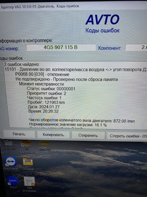

    Это происходит при температуре 55-65 градусов, пишется 2 ошибки
    15101 р0068
    26374 р307а

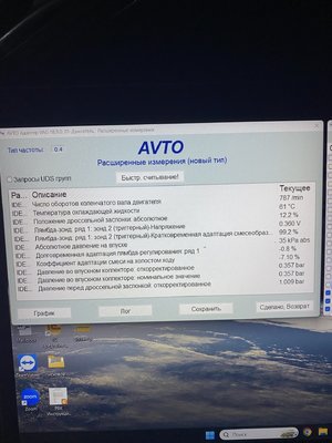

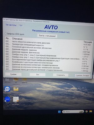

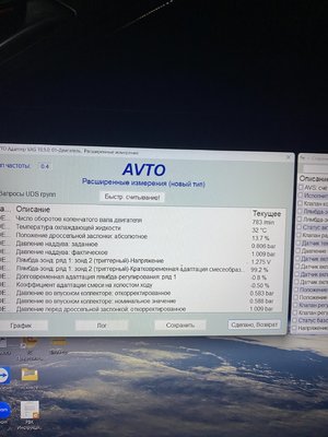

    Вот данные после запуска

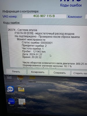

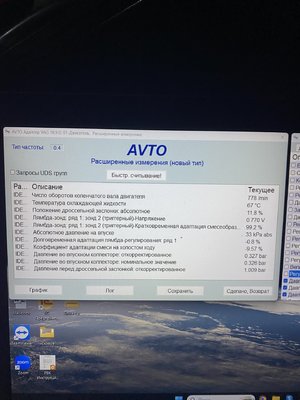

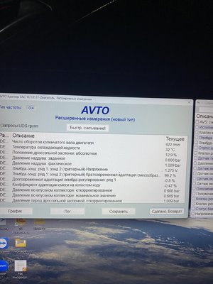

    вот несколько фото в момент «кривой работы»

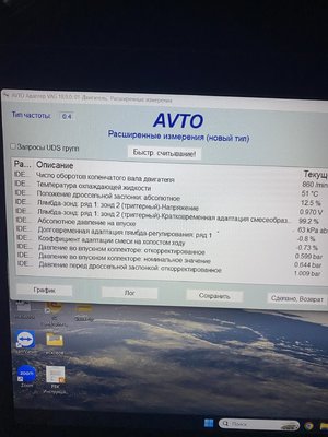

    дальше автомобиль заглох.
    на последнем фото добавил "абсолютно давление на впуске" = 63кПа
    потом я перезапустил авто, она дернулась пару тройку раз, и стала работать ровно

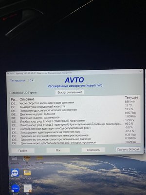

    вот чо надо ей
    на удивление троить она начала раньше, с 30 градусов и закончила под 50
    ошибок не записалось никаких...
  17. Melkon&Ratkov
    25 фев 2014
    8.554
    Ей надо того кто в этом понимает ))) В том что выложили почти нет данных необходимых для понимания . Может все же на диагностику ? Можете обращаться :hospital::engineer:
