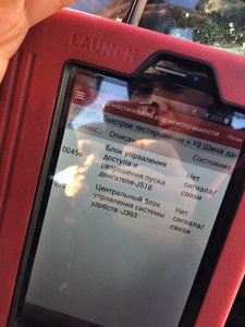

    приезжал местный электрик, проверили заряд аккумулятора - все ОК. Пиропатрон на АКБ тоже жив, предохранители проверили - тоже все ок. Тестом выдало 2 ошибки.

    Проблема с BCM2 очень похоже ... Сталкивался с таким несколько раз .

    я обращался к Melkon&Ratkov. Решилось восстановлением прошивки BCM2.
