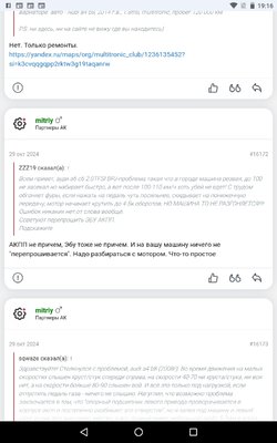

    Вот ответ из соседней ветки,я так понимаю это про ПО АКПП.попробую перезалить ЭБУ мотора

    1.428
    Чукотский АО
    AUDI
    Дмитрию можно верить, он по мультам профи.
