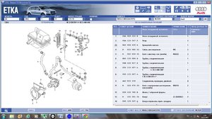

    Всем привет! Вчера сделал ревизию ВГК. БЫла в плачевном состоянии (патрубок, который от двигана отходит, был отламлен, соответственно, никакой вентиляции там и не было). Единственное не поменял эжекционный насос (когда его разобрал, он развалился, был склеен и поставлен на место. Я так понял что на динамику он не влияет? ) (еще не пришел).
    Вообщем машина ожила, сейчас чувствую что под капотом есть кабылы.
    Вопрос: перед ежекционным насосом стоит обратный клапан с отводом вниз, что это за отвод и какую роль играет?(был отломлен отвод, склеил поставил на место) если не трудно номерок этого клапана скиньте.

    дак там все должно быть целое а клапан должны быть герметичные
    вниз наверное идет на ресивер - считай вакуум теряем и буст теряем
    а то что наронял в картер было бы вообще полезно картер скинуть и маслоприемник прожечь но вот поддон там сложновато снимается

    еще вопросик образовался, вот этот насос воздушный (1) для чего и может ли из-за негерметичности патрубка (18) тупить машина?
