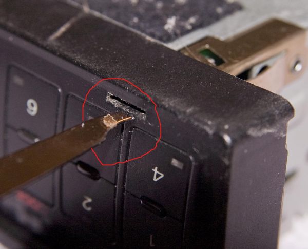

    логи мафона посмотри- может воткнули от авто где стояли только передние дины... тогда лог надо поменять... или возьми у кого нить рабочий мафон, на рынке или разборке в конце концов попроси гарантировано рабочий... работы на 3 минуты- снять-поставить... снимается с помощью 2х полосок сделанных из кредитки, ключи родные для этого покупать не надо.

    подскажи как выглядят эти полоски
  8. rft
    rft Старожил
    22 янв 2007
    7.580
    a4-2.0 q5-2.0t
    ищи картинку родного ключа, и по образцу сделай.. а так - где то 7-8 мм ширина, длина кредитки и срезаем угол под 45 градусов.
    дальше пихаем в отверстия по краям, и просунув палец в гнездо кассеты тянем.

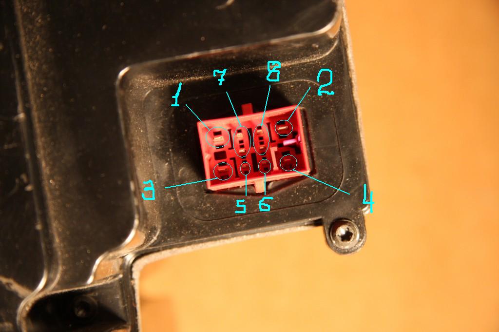

    Вот кому интересна распиновка усилка в багажнике[​IMG]

    1) +12 V с аккума (красный провод)
    2) - (земля)(коричневый провод)
    3) земля по линейному каналу (коричневый с белыми полосками)
    4) +12 V remout (питание с магнитолы)белый провод
    5)-6) линейный вход правый и левый цвет не помню
    7)-8) по два контакта выхода на колонки + и - соответсвенно, цвет не помню но с полосками)
