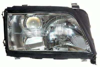

    разве были А6 без птф в фарах?

    Для начала посмотри сколько проводов подходит к разъему фары (с противотуманкой их должно быть пять).
    Были, все зависит от комплектации.

    и как такие фары выглядят? чет в элькатсе только один тип галогеновых фар вижу..

    Плохо смотришь:
    HELLA
    4A0941029L Двойная галогеновая фара (только для правост. движения) лев.
    4A0941030L Двойная галогеновая фара (только для правост. движения) прав.
    4A0941029N Фара галог. с тремя оптич. эл. (только для правост. движения)лев.
    4A0941030N Фара галог. с тремя оптич. эл.(только для правост. движения) прав.
  20. ASheff
    ASheff Заблокирован
    24 окт 2009
    32.815
    A4\B6 1.8TQ AT 04г
    а, вот такая вот фигня.. видел вроде.. ))
