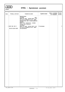

    Поворотники и аварийка работают, НО при этом еще реле живет своей жизнью, все началось зимой, переодически и самопроизвольно могло щелкать (при этом огни не горели, просто специфический звук). С траблом мерился, да и не до этого было, а тут оно (реле-кнопка) щелкает постоянно, пока доехал до работы чуть не сдурел. Вынул, изучил, код на ней такой "4b0941509c", контактов на ней 9, в магазинах продаются только 10 контактные.
    Внимание вопрос:
    1) лечится ли это? если не то:
    2) подойдет ли 10 контактное реле? если нет то:
    3) где его купить? (может у кого в закромах завалялось).
    Выручайте, а то свихнусь.
  2. ser_gr72
    ser_gr72 Старожил
    23 окт 2006
    28.408
    оно и идет как 10-контакт. штекер, но уже не поставляется
    сейчас идет 4b0941509k
