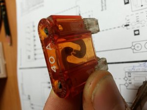

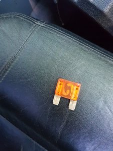

    Пожалуйста ))
      69 КБ
      237
  2. Kaktyz29
    Kaktyz29 Новичок
    31 июл 2015
    45
    100/C4 2.0E 93г.
    Вот так даже лучше разрыв видно и размер преда
      53,4 КБ
      174

    Я имел ввиду не сам предохранитель, а место где ты его нашёл. :)

    А там Димчик выше выложил фото. Точно там же. Слева снизу у ступеньки отдыха левой ноги.
    Хрен снимешь правда эту декоративную накладку! Но я умудрился не откручивая порог ее выдернуть.

    Все, установил новый пред, проверил, работает! Проблема решена, всем спасибо!!! Без вашей помощи хрен бы я нашел этот пред!

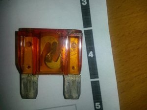

    Вот что получилось. Не включился вентилятор.

    Вот поэтому крышку РБ я на лето чуток ослабляю.
