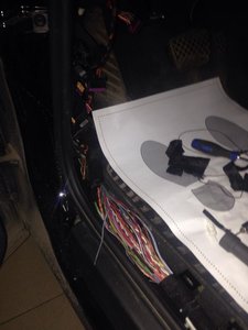

    С такой же проблемой мучался - смотри проводку.

    Появились ещё симптомы - дворники до конца бывает не доходят и теперь радио с кнопки не выключается.
    А куда лезть по проводке? Что у тебя было?

    Чуть выше фото даже прикладывал . У меня вода попала на заводское соединение и сгнило место соединения.... Вода попала туда как я понял осенью , а за зиму все отгнило. Так что проверяй в пороге проводку. Еще раз фото выложу ImageUploadedByTapatalk1429425666.786795.jpg

    ..."затопило" электронами (возможно, при аварии) и ими же размыло))
    2 Matvey: а Ваш автомобиль подтапливает. Поскольку есть проблема со стеклоочистителем - предположу, что течет по штоку трапеции(уплотнения там пластиковые)....
