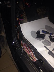

    У меня проблема оказалась в сгнившей проводке , на фото место где соединяется насос омывателя с задним дворником ImageUploadedByTapatalk1429161240.024152.jpg предохранителя нет на насос, либо насос умер либо проводка .
