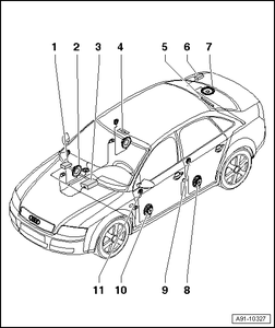

    1 - CD-чейнджер -R41-
    в перчаточном ящике
    - Держатель для iPod -R192-
    2 - Встроенный динамик -R70-
    спереди в середине передней панели
    3 - Магнитола -R-
    4 - Внутренний микрофон (-) -R74-
    в переднем плафоне внутреннего освещения -W1-
    5 - Антенный усилитель -R24-/блок управления выбора антенны -J515-
    за обивкой потолка
    6 - Усилитель -R12-
    за правой боковой облицовкой багажного отсека
    7 - Динамик низких частот -R100-
    в задней полке
    8 - Задний левый низкочастотный динамик -R15-/задний правый низкочастотный динамик -R17-
    в задних дверях внизу
    9 - Задний левый динамик средних и высоких частот -R34-/задний правый динамик средних и высоких частот -R35-
    в задних дверях сверху
    10 - Передний левый низкочастотный динамик -R21-/передний правый низкочастотный динамик -R23-
    в передних дверях внизу
    11 - Передний левый динамик средних и высоких частот -R26-/передний правый динамик средних и высоких частот -R27-
    в передних дверях сверху

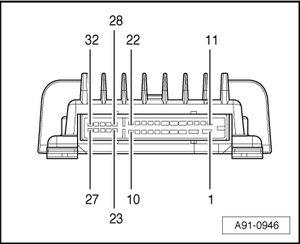

    Там может быть или 25 контактный усилок или 32
    Для 25-ти контактного выход на саб 14 (+) и 15 (-)
    Для 32-х --------------------------------- 3 (+) и 15 (-)

    Усилитель -R12- аккустической системы BOSE (32-контактный)
    Инструкция
    Не указанные контакты штекеров не задействованы.
    Многоконтактный штекерный разъем, 32-контактный
    1 - Клемма 30
    2 - Клемма 31
    3 - Динамик низких частот -R100- (+)
    4 - (-) заднего левого динамика
    5 - (+) заднего правого динамика
    6 - Плюс подключается к магнитоле -R-/блоку управления навигационной системы с CD-проигрывателем -J401-/блоку управления и индикации радио и навигационных систем -J503-
    7 - "Масса" сигнала от магнитолы -R-/блока управления навигационной системы с CD-проигрывателем -J401-/блока управления и индикации радио и навигационных систем -J503-
    13 - Встроенный динамик -R70- (-)
    14 - Встроенный динамик -R70- (+)
    15 - Динамик низких частот -R100- (-)
    16 - (+) заднего левого динамика
    17 - (-) заднего правого динамика
    19 - Сигнал пер. лев. от магнитолы -R-/блока управления навигационной системы с CD-проигрывателем -J401-/блока управления и индикации радио и навигационных систем -J503-
    20 - Сигнал пер. прав. от магнитолы -R-/блока управления навигационной системы с CD-проигрывателем -J401-/блока управления и индикации радио и навигационных систем -J503-
    21 - Сигнал задн. лев. от магнитолы -R-/блока управления навигационной системы с CD-проигрывателем -J401-/блока управления и индикации радио и навигационных систем -J503-
    22 - Сигнал задн. прав. от магнитолы -R-/блока управления навигационной системы с CD-проигрывателем -J401-/блока управления и индикации радио и навигационных систем -J503-
    26 - (-) заднего правого динамика
    27 - (+) заднего правого динамика
    29 - Микрофонный вход (+) от внутреннего микрофона -R74-
    30 - Микрофонный вход (-) от внутреннего микрофона -R74- (-)
    31 - (+) заднего левого динамика
    32 - (-) заднего левого динамика
    Прозвони эти 2 провода, возможно они и есть от саба и между ними есть замыкание. Контакты 3 и 15 ?
