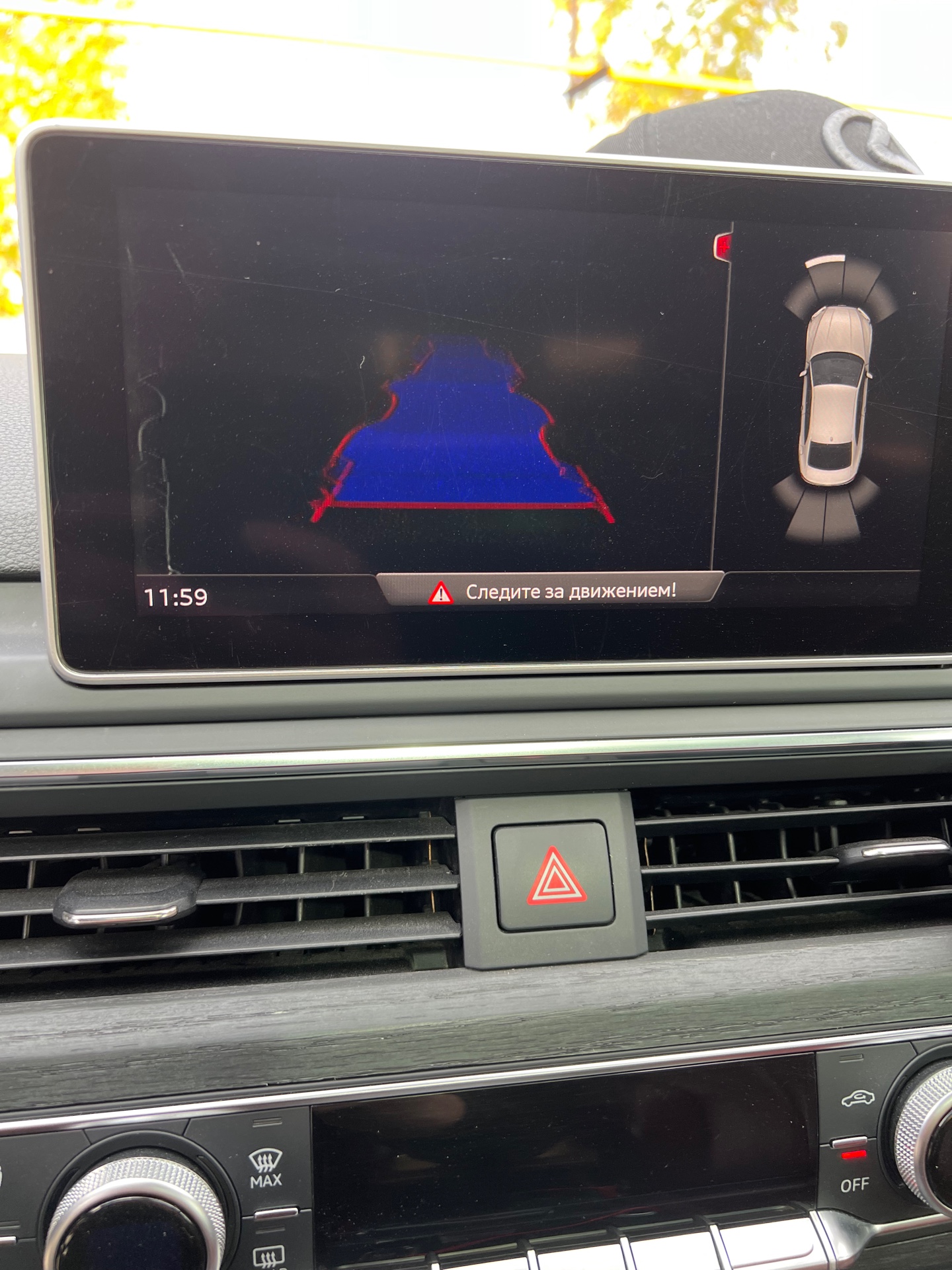

    Автомобиль ауди а5 кузов f5 г.в. 2017.Помогите советом, штатная камера заднего вида показывает с сильным искажением (помехами как будто ее экранит). Разобрал крышку багажника, проверили все разъемы, все в порядке. Обратился к дилеру + еще один сервис, приговорили камеру к замене. Заказал НОВУЮ оригинальную камеру, залили параметрию, подключили, картинка такая же. Дело не в камере. Подскажите может кто уже сталкивался с такой проблемой. Деньги ушли, проблема осталась.

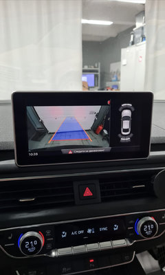

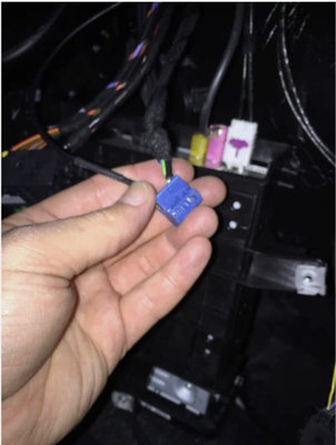

    Добрый день, пришла проводка, подкинули новый провод видеосигнала и все заработало. штатная камера рабочая. В синий фишке поменял пины местами. Покупал камеру в сборе с проводкой на али эспресс, найти отделньно проводку не смог. Сейчас у меня в запасе камера и проводка. ссылка на камеру https://aliexpress.ru/item/33010174...l.0.0.18d24aa6XNWPVp&sku_id=10000000418122807
