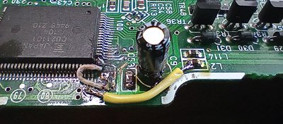

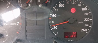

    В общем :
    В вкратце симптомы были такие - подрагивающие стрелки, временами вырубались все стрелки и не работала подсветка, иногда все нормально работало... иногда холостой ход показывало приблиз. 1200-1300 оборотов ( на климу 840-920 ). Панель стала врать - при включенном зажигании обороты от 1000 до 2000, спидометр 15-20 км.ч, после заведения тахометр и спидометр врали приблизительно на те значения что до зажигания... И заметил что при изменении яркости на мин стрелки отскакивали так на 500-100 оборотов и 10 км в ч... Потом стало еще хуже, если яркость на мин -хоть что-то показывает ( все врем) -но считает пробег, если яркость на большее -то стрелки падали... В субботу подключил комп, успел снять ошибки, и добил панель - вылезли надписи 50 ( при некотором пробеге сменяемая на 51 ) и вторая строка DEF... множители слетели : холостой ход - 3 тысячи, если довести обороты до 3000 по климату -то стрелка лежит на ограничители 7200.... спидометр при сорости 60 км ( по климе ) показывает 200....
    а потом она стала вырубаться намертво...
    Вчера снял, пропаял разьемы и под камерой рассмотрел всю плату - помогло на 1 поездку (панель стала хоть какую-то чушь показывать, главное скорость вывел на климат) вернее до первого изменения яркости. Заглушил машину, завел - и стрелки опять лежат, подсветка не работает...
    Сегодня выпаял реостат, проверили все норма, подключили лабораторный блок, панель заработала, но при выкручивании яркости -все симптомы вернулись... яркость на минимум -лампочки ожили... после выключения БП -панель не ожила... Решили проверить кондеры - 8 кондеров при замере попадают в свой номинал ( народ вокруг прифигел что кондеры 30 летнии живые ) , а 1 кондер вместо 47 микриков меряеться как 100.
    Начал его выпаивать, выпаял 1 ногу, а вторая вывалилась из кондера- отгнила.... Начали проверять -а под отгнившей ногой дорожка не прозваниваеться... кинули провод ( желтый) взамен дорожки, припаяли конденсатор на замену.... собрал панель, поставил на место - заработали стрелки, регулируется яркость...
    Панель врет безбожно, но это другая история, это на программаторе надо залить прошивку, на днях поеду к человеку кто мне это ранее делал..
    п.с. на фото лица панели -состоянии панели при включенном зажигании ( стрелки врут и горит ошибка ), на второй фотографии - сам замененный конденсатор и желтый провод восстановления дорожки ( под рукой не было номального ), фторопластовый провод - это ранее был отвал дорожки на микросхему...
    В общем такой небольшой колхоз, но панель ожила, надо только перепрошить множители в чипе памяти ( или как его назвать )
    п.с.2 - панель 8D0 190 A - UK NSI , с 26 пиновыми желтым и синим разьемом ( не как на всех фото инета, а с белой задней крышкой и треугольным отверстием под лампы по центру
