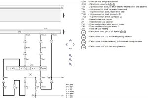

    Ты должен понимать, что не добравшись до самого блока, чего-то там более диагностировать смыла никакого нет.
    Как я понял, тены матов впорядке, а при включении подогрева, неважно какого из сидений, напруга на матах на секунду появляется и тут же пропадает.. Не зная характерных особенностей твоего блока (судя по своему), я подозреваю, что проблема где-то между блоком и аккумулятором/генератором..

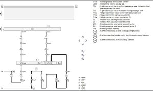

    Это неправильный замер, спина не может быть 1 Ом, если только в ней не КЗ.

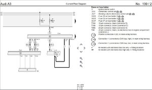

    Не думал что найду проблему там.
    Оказалось что под капотом есть предохранитель, который отвечает за часть блока предохранителей салона и как раз нужная часть и не работала.
    Видимо когда то просто нужный предохранитель переткнули в другое место.
    Прозвонили оба сиденья, разобрали для уверенности, проверили целостность кабеля от климата до сидения.
    Никакого КЗ в матах не было. В спинках было около 1 Ом, в подушках 1,5 и 4,5 Ом
    Сопротивление датчика температуры примерно 8-18 кОм в зависимости от температуры.
    Предохранитель в салоне F37, а под капотом F29.
    Может кому то это поможет.

    Оказывается этот предохранитель указан на схемах в 27 посту - SB29 50 Ампер.
