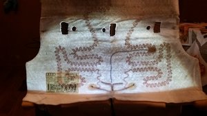

    - Проводка в сидении звонится, т.е. обрыва нет. Даже вскрыл сиденье чтоб удостовериться, потому как на некоторых обзорах было несколько проводов и предположил, что часть порвались и сопротивления не хватает, но звонится. Оказалось, что провод идет один, порванных мест нет.

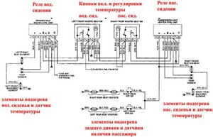

    примерно так....

    Судя по схеме и симптомам, видимо сдох термопредохранитель..

    Один провод, это значит что контур обогрева из одного провода. Бывает, что сразу несколько контуров в подушке. Поэтому было такое предположение.
    Нагревательный элемент, это один провод а не два. Уже к его концам подходят +-
