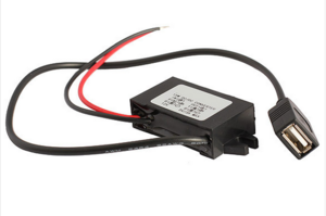

    Мой вариант для регистратора - адаптер 12->5В в передний плафон.

    Заметь если машину закрывать с родного ключа, то свет в салоне тухнет и следовательно регистратор выключается! Сам так сделал, только без такого адаптера, а взял адаптер который в прикуриватель вставляется, разобрал и вынул платку, и поставил её в плафон!
  8. Kos4ej
    Kos4ej Новичок
    6 ноя 2015
    11
    A6/C5 2.5Tdi 01г.
    Понимаешь, я совсем плохо понимаю в электрике. Может подскажешь как и куда и к чему ты подсоединял адаптер в плафоне? Боюсь как бы не коротнуло.
