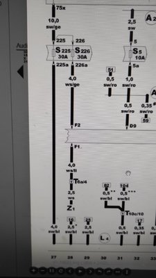

    1 Скачать эльзу
    2 Пред проверять при вкл. зажигании
    3 Пред стоит ДО реле, а не после (номинал 30А)
    4 Разъём F на климате, провода бел/жёл от преда и бел/лиловый на стекло
    5 На бел/лил можно подать +12 для проверки цепи до стекла.
    6 Выкини мультиметр, припаяй к лампочке 2 провода.
    7 Даю 99,9%, что обломался провод в гофре пятой двери.
    8 25 и 26 преды питаются от одного провода и если нет напряжения на 26, то значит его нет и на 25, а он предназначен для вентилятора салона.

    Если эльзу куришь эт зачёт. Но по факту ты не прав ,пред после блока климы. Не вводи людей в заблуждение.

    Схему твою можно посмотреть?

    Согласен по этой схеме 15 клемма на 25 пред вентилятор печки 26 обогрев стекла,все правильно.
    Но я у себя замерял на 26-м преде +12 появляется только после включения подогрева стекла.
    Значит явно идет из блока.
    Может схемы разные бывают или по годам какие ревизии блоков хз.
    Я написал по факту как у меня и перед тем как написать сходил замерил. Самому было интересно потому что в дальнейшем повешу туда подогрев зеркал и он станет работать с кнопки а не постоянно.

    Где ты увидел 15 клемму?!
    Ты уверен, что эльза даёт неправильную схему?

    Не вкл. ни при каких действиях, на с5 он запитывается с 15 клеммы.У меня дорестаил может есть какая разница и в рестайле потом что то изменили не знаю.Я подсказал как у меня.

    Схема выше дорестаил.
    Если у тебя не такая, покажи какая.
