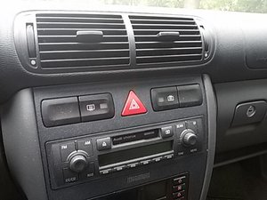

    в а6 подогрев зеркал и заднего стекла не связан изначально. так конструкторы решили. и вроде кнопка подогрева на заднее стекло на блоке климата без таймера. мне так кажется хотя я не фокусировался на этом.
    а вот в а3 8L моей. тех же годов что и с5 , есть кнопка-таймер на подогрев. очень удобно. включил и она автоматом выключается. нужно продолжить процесс, нажал опять. и визуально она расположена так что не забываешь об этом. я даже поставил вторую идентичную кнопку чтобы отдельно зеркала и отдельно заднее стекло включать. на фото как оно выглядит. симметрия , колхоз в глаза не бросается. и на стекляшках я закоротил контакты термореле и теперь я включаю зеркала только тогда когда я желаю + таймер + не зависит от температуры наружной. как по мне это правильная схема подключения. а вот на c5 неторопливо думаю как поставить такую кнопку -таймер чтоб удобно располагалась и не колхозно смотрелось и также запитать зеркала от кнопки и термореле закоротить... буду делать на базе кнопки от А3.

    Да, норм, вообще без палева получилось. А мне кажется у меня с таймером, включал то его всего один раз да и то чтоб просто проверить работает или нет. Там хоть морозь хоть разморозь танировка в два слоя. Кто то поленился ободрать выгаревшую и налепили поверху. Ну пофиг даже если нету когда заглушил и заново завел обогрев сам не включается нужно заново нажимать по этому и выключить не забудеш и включай когда надо. Толкочто мысль пришла,обогрев стекла совсем обрежу,вместо него зеркала воткну а на место зеркал можно ДХО . Только посмотреть при стартере будут гореть если нет то совсем супер будет.
