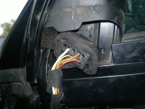

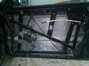

    Доклеивал дверь и заодно замерил разъём, вобщем на толстых белом и каричневом при зажигании +12 есть значит хоть с проводкой всё норм, осталось разобрать зеркала.

    можешь не разбирая промерять сопротивление на колодке к зеркалу.если его нет -значит сгорел.
  10. misha190
    misha190 Живу я здесь
    21 авг 2012
    3.722
    №11
    хотя лучше разобрать,может клема сильно окислилась

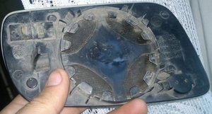

    зеркальный элемент снимается снаружи. важно только не брать тонкое "орудие " и плавность в работе. инструмент в щель между элементом зеркальным и корпусом и по кругу пытаться плавно отжимать... зеркало выйдет и повиснет на проводах обогрева...

    В общем 2 вопроса. Как проверить и сколько стоит новое. Всё закрыто я думал дорожки как на заднем стекле пропаять.

    С левой стороны два контакта проверь сопротивление, новое стоит 1568 руб.

    10 сен 2015
