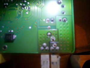

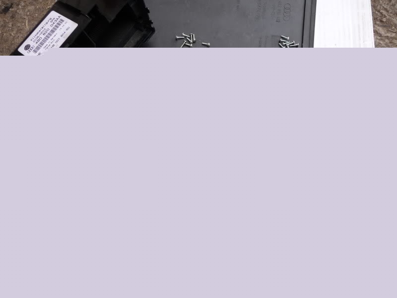

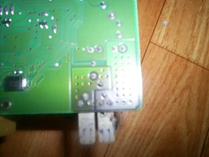

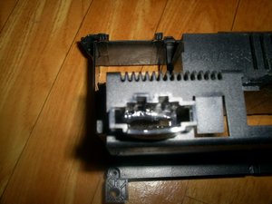

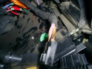

    сегодня снял блок климата и увидел :shok: провода на подогрев оплавились вместе с корпусом блока, плата внутри аж потемнела. Нагрузка там оказывается не маленькая хоть отдельное разгрузочное реле ставь. Пропаял контакты всё заработало, хоть это радует))

    не ругайте за вопрос новичка? но где стоит блок климата чего разбирать??
