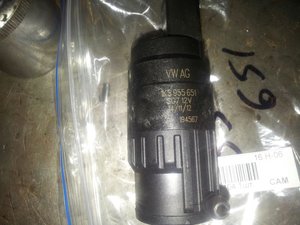

  11. Serkhio
    Serkhio Участник форума
    23 май 2010
    342
    A6 2008г BDW
    Да, спасибо!
    А предохран №38, и один отвечающий за весь "стеклоочистительный комплекс" - дворники и все омыватели.
    В итоге заказал моторчик омывателя ветрового стекла за 1450р и сним поеду в сервис

  13. Serkhio
    23 май 2010
    342
    A6 2008г BDW
    Я перед заморозками не поменял воду на незамерзайку.
    Думаю моторчик рвануло льдом.:shock:

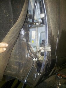

  14. Serkhio
    23 май 2010
    342
    A6 2008г BDW
    Сегодня поменял моторчик в сервисе.
    1450р+800р=не вовремя слитая вода в бочке))):ded:
